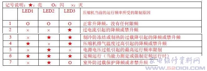

1、在压缩机运行时,室外机板上3个LED指示灯的状态显示压缩机频率限制因素。

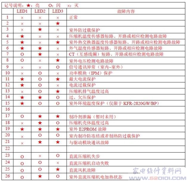

2、在压缩机停止运转时,室外机板上3个LED指示灯用于显示故障的内容:

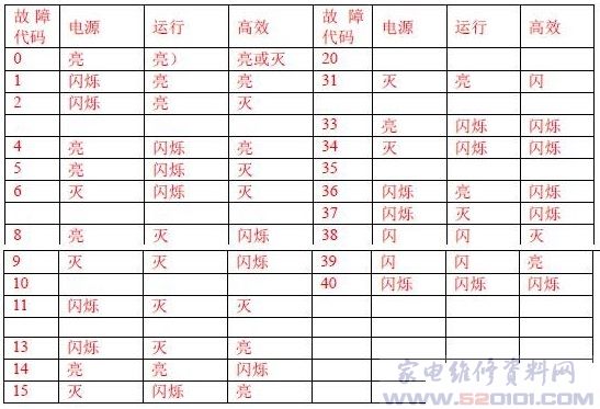

3、室内LED故障指示(开机状况下)

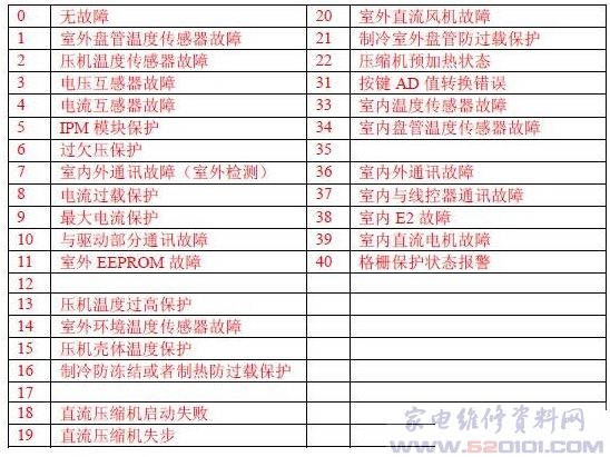

4、室内机显示,10秒内连续按高效键4次,显示故障代码如下:
