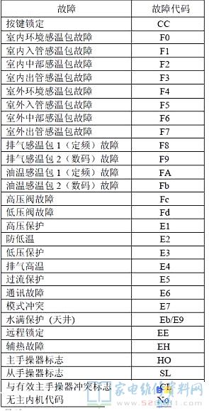

格力H系列多联 风管机 柜机 菱格风 座吊机 手操器故障代码
