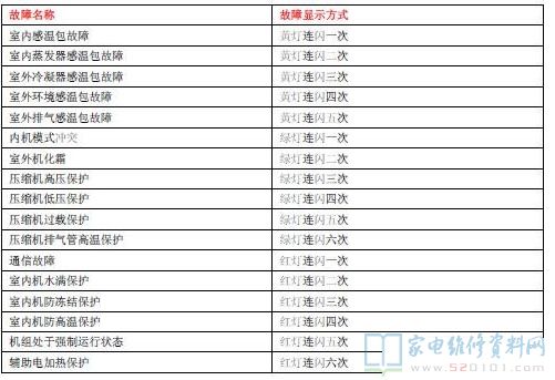

格力智能多联机天井机故障代码
2017-06-25
作者:
2321
备注:本类机组的故障仅通过主板上指示灯闪烁方式显示。
