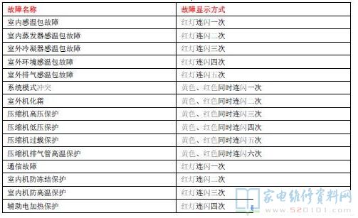

空调故障代码
格力智能多联50挂壁机空调故障代码
2017-06-25
作者:
1453
备注:本类机组的故障仅通过主板上指示灯闪烁方式显示。
