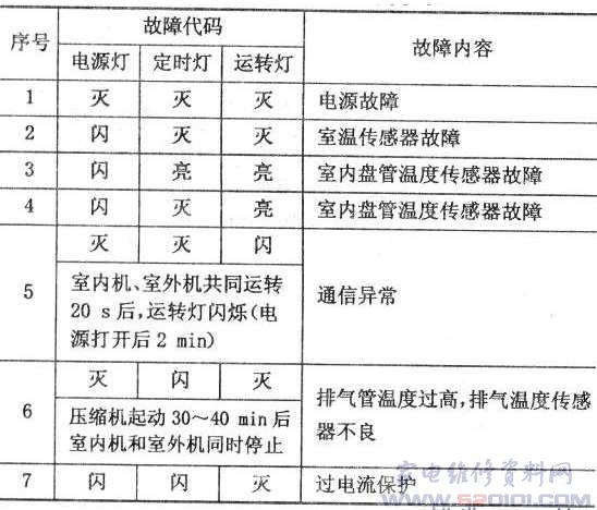

海尔KFR-36GW/BP1型变频空调故障代码表
2014-03-24
作者:Voyager整理
1562
此机发生故障时,室内机主控板上的电源灯(绿)、定时灯(黄)、运转灯(绿),将以不同的发光组合来显示室内机或室外机故障。
