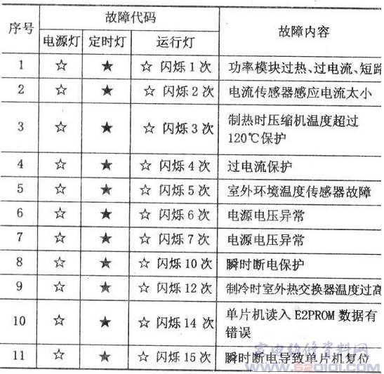

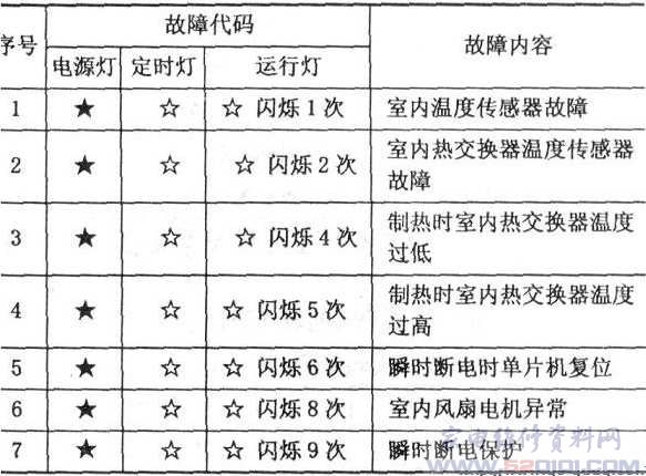

此机出现故障时,室内机上的电源灯、定时灯、运转灯将以不同的发光组合来显示室内机和室外机故障。
(1)室外机故障代码
(2)室内机故障代码
