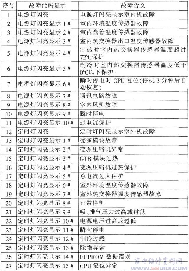

海尔KFR-51LW/M(BPF)变频空调室内机故障代码表
2014-04-03作者:Voyager整理1243评论
