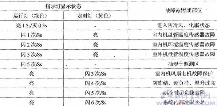

(7)故障查询功能(电路中若有故障,必须经过查询才能显示,见下表)。
| 故障原因 | 定时灯(黄色) | 运行灯(绿色) | 显示优先级 | 有效时间 |
| 室内温度传感器不良 | 亮 | 闪亮2次/8s | 1 | 关机有效 |
| 内盘温度传感器不良 | 亮 | 闪亮1次/8s | 2 | 关机有效 |
| 盘温度传感器不良 | 亮 | 闪亮3次/8s | 3 | 关机有效 |
| 内风机保护 | 闪亮3次/8s | 亮 | 1 | 所有模式下有效 |
| 防霜/防冷风 | 闪亮4次/8s | 亮 | 2 | 运行时有效 |
| 防冻结/异常温升 | 不受影响 | 亮1.5s,灭1.5s闪烁 | 6 | 运行时有效不算故障,蜂鸣器不需长音 |
