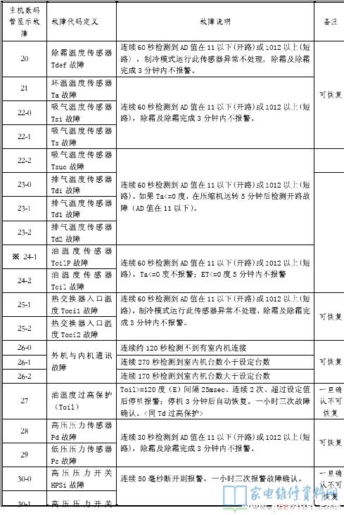

请注意:在以下故障代码中,带有“※”的故障代码为MX6多联机系列机型独有的故障代码,带有“*”的故障代码为水冷多联系列机型独有的故障代码,若在非对应系列机型中出现这些故障代码,请先确认机型选择设置拨码BM1-X、BM3-X是否正确。
海尔MX4系列和MX6系列多联机空调器室外机故障代码
