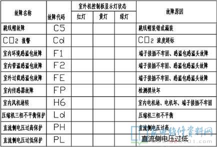

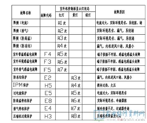

格力直流变频空调器控制器故障代码
2017-10-16
作者:王朋整理
