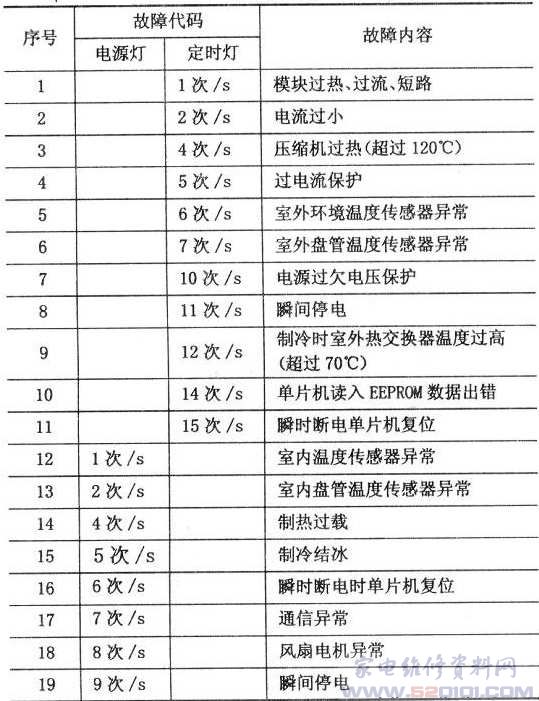

海尔KFR-35GW/BP变频空调 此机发生故障时,室内机主控板上的定时灯与电源灯根据故障现象以不同的频率闪烁,显示故障。其中,电源灯闪烁显示室内板故障。定时灯闪烁显示室外机故障。
