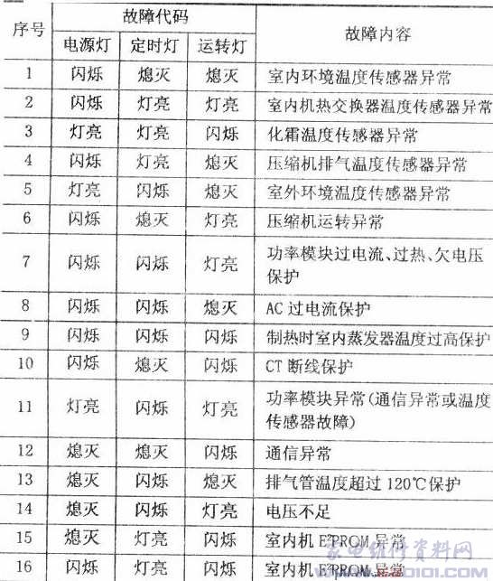

空调故障代码
海尔KFR-26GW/ABPF空调器故障代码表
2014-03-24
作者:Voyager整理
1481
此机发生故障时,室内机的主控板上的指示灯以不同的发光组合显示相应的故障内容。
