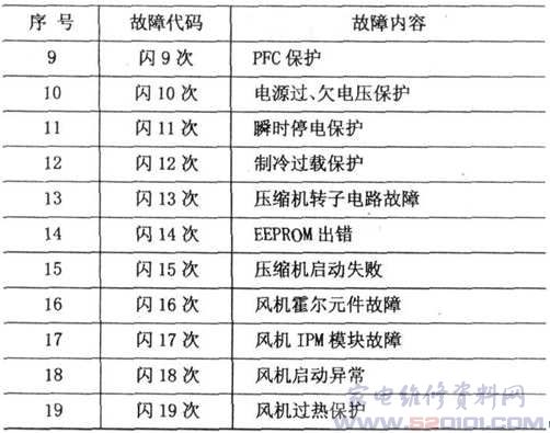

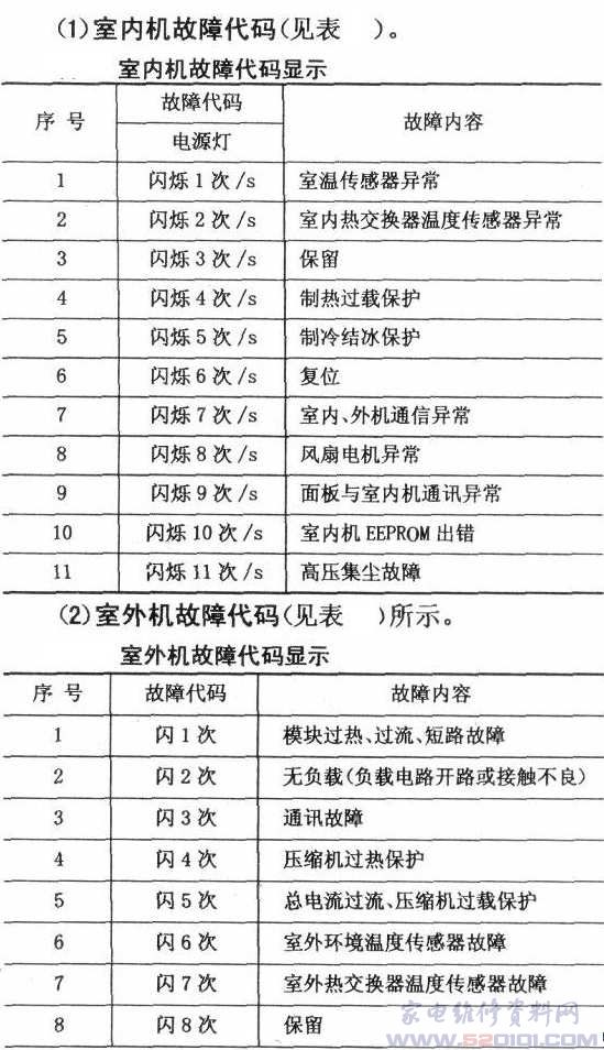

海尔KFR-40GW/DBPJF变频空调故障代码表
2014-03-24
作者:Voyager整理
1463
以上故障代码适合海尔KFR-40GW/DBPJF变频空调
