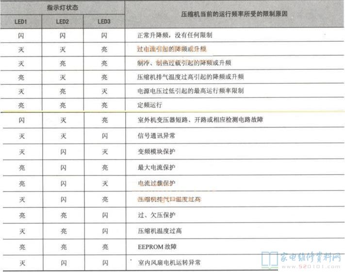

海信KFR-4539(5039)LW/BP变频空调故障代码
2017-09-02作者:voyager整理1599评论
