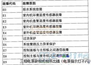

海尔KFR-120QW空调发生故障时,部分机型电源示灯闪烁,在显示屏上以字符的形式显示故障代码,见下表所示。
