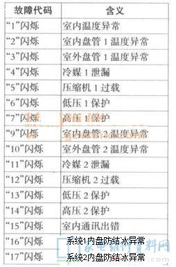

南京天加中央空调机组故障代码
2017-09-02作者:voyager整理1828评论
