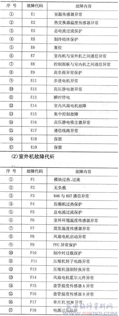

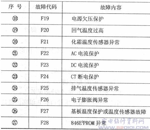

海尔RFR-25GW/BP×2JF变频空调器故障代码表
2014-03-26
作者:Voyager整理
1287
(1)室内机故障代码
