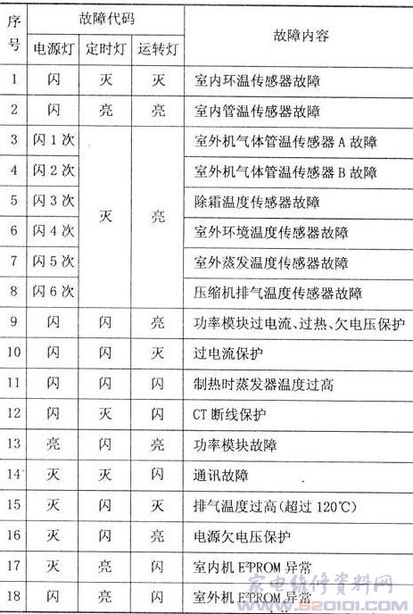

海尔KFR-30GWx2/BPKF变频空调器故障代码表
2014-03-26作者:Voyager整理1205评论
