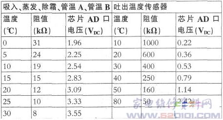

传感器保护功能
| 传感器型号 | 保护及报警范围 | 控制调整 | 复位情况 |
| 除霜温度传感器 | T1>80℃或短路,T1<-50℃或开路,压缩机停机,并发出报警信号 | 从异常到正常,自动复位 | |
| 吐气温度传感器 | Tl>120℃,压缩机停止,进入3min待机。T1<80℃,压缩机再次启动,如在30min内再次T1>120℃,压缩机停止并发出报警信号 | 压缩机频及电子膨胀阀开度做相应的调整,以控制吐气温度上升 | 从异常到正常,复位 |
| 管温A、管温B | Tl>150℃或短路,Tl<-50℃或开路,压缩机停机,并发出报警信号 | 膨胀阀根据A、B管温度,做相应开度调整 | 从异常到正常复位 |
| 吸入和蒸发温度传感器 | T1>80℃或短路,T1<-50℃或开路,压缩机停机,并发出报警信号 | 电子膨胀阀做相应的开度调整 | 从异常到正常复位 |
