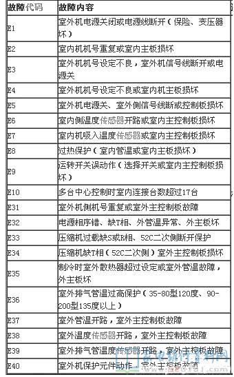

三菱504-304系列空调器故障代码
2018-05-21作者:中华维修整理1440评论
