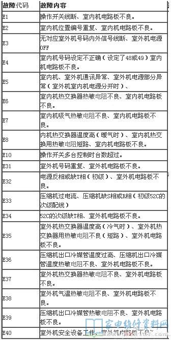

三菱FDF304HEN空调器故障代码
2018-05-21作者:中华维修整理1435评论
