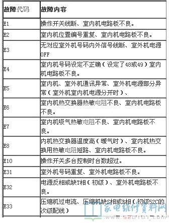

三菱FDF505HES空调器故障代码
2018-05-21作者:中华维修整理1526评论
