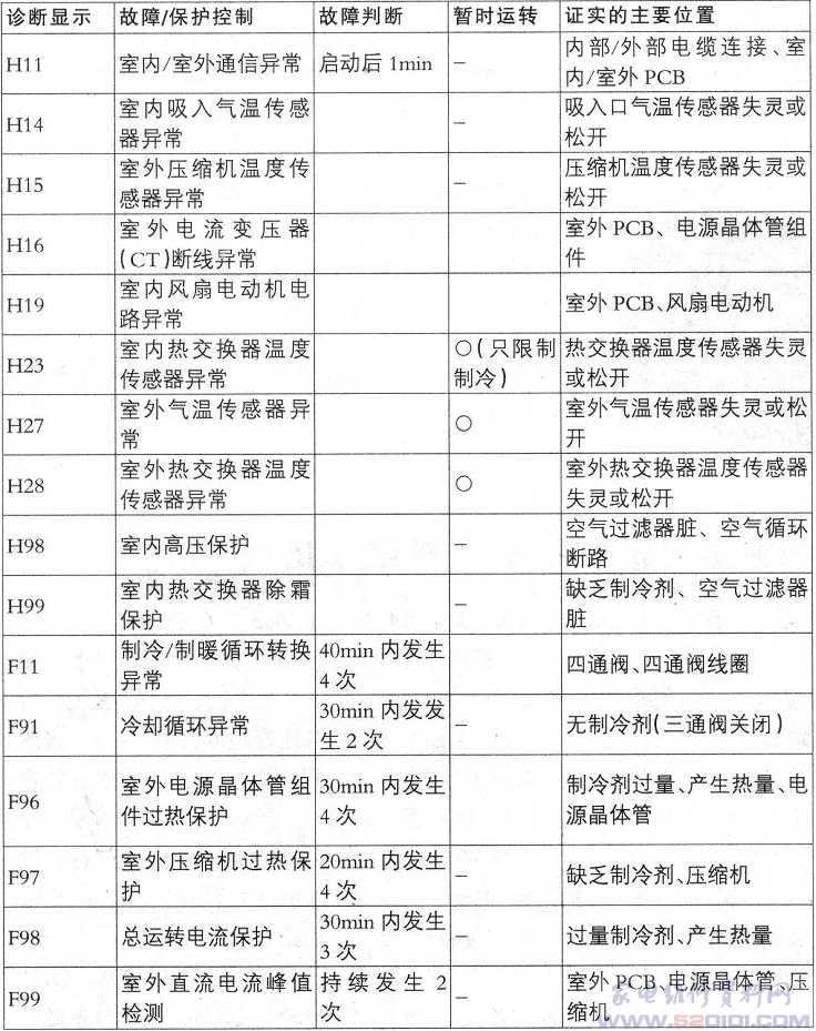

下面给出部分故障代码含义详解。
(1)故障代码Hll的含义为室内外机通信异常,出现该故障时,首先检查室内外机之间的连接线是否错误或接触不良(注:安装在室内机至室外机的接线端子部位的99℃热熔丝也属于通信电路元件之一,当室外表l机连接线接触不良时,连接部位会发热,端子板内的温度熔丝会断裂,99℃温度熔丝在室内P板的零件有短路时,也会断裂,从而导致通信故障)。
其次,检查室外机电路控制板上的橙色灯是否熄灭。确认室外机的噪声滤波器P板,室外机中玻璃管的熔丝是否熔断。检查中若发现室外机交流电路的熔丝熔断,则要同时更换玻璃管熔丝和熔丝座。
(2)故障代码H19的含义为室内风扇电动机电路异常,出现故障时,将空调置于停止状态,用手拨动室内机风扇的叶片看是否转动自如。
查看室内风扇电动机或室内电路控制板的连接器(CN-MTTR)是否接触不良。
其次,摘下室内控制板的连接器(CN-MTTR),测量风扇电动机的绕组电阻是否正常(三个接电端子均为7Ω)。
(3)故障代码F99的含义为DC峰值电流控制动作,出现故障时,切断电源,再次打开运行,确认压缩机是否进入运行。
其次,取下连接电源晶体管和压缩机的连接器后,看压缩机是否强制性停止。
接着确认是否忘记打开三通阀,室外热交换器是否太脏,防止向室外机放热(冷气除湿时);确认是否有短路,空气过滤器是否清洁(暖气时)。
测定压缩机运转中电源晶体管的“+”和“-”之间的电压,正常值应该在178V以上。
(4)故障代码F97的含义为压缩机温度过高保护,故障原因为:在制冷状态,室外机热交换无法进行散热,导致压缩机的温度过高,从而造成保护,比如室外机风扇电动机停转。
由于制冷剂不足、室外P板的连接器(CN-FM)接触不良,室外机中的电动机发生故障等,也会导致显示F97。
(5)故障代码F96的含义为室外变频模块中晶体管温度过高保护,造成该故障的原因为:
在制冷状态,室外机温度上升,晶体管温度过高而保护。室外P板的连接器(CN-TR、CN-FM)接触不良,室外机中的电动机发生故障等,也会导致显示F96。
(6)故障代码F98的含义为室内机压力过高保护,造成故障的原因为:
在制冷状态,室内热交换器温度过高,出于保护而停机。当二通阀没有打开,配管管道出现死弯等故障时也会显示F98。
(7)故障代码H99的含义为室内热交换器冻结保护,造成故障的原因为:
在启动冷气除湿时,因室内热交换器温度过低,冻结而保护。制冷剂不足、配管管道出现瘪弯等也会显示H99。
