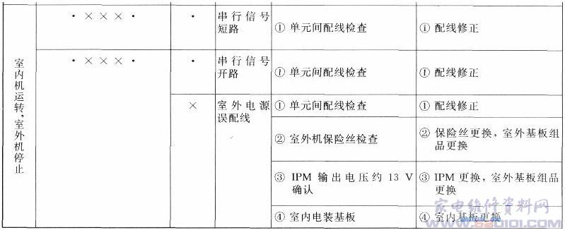

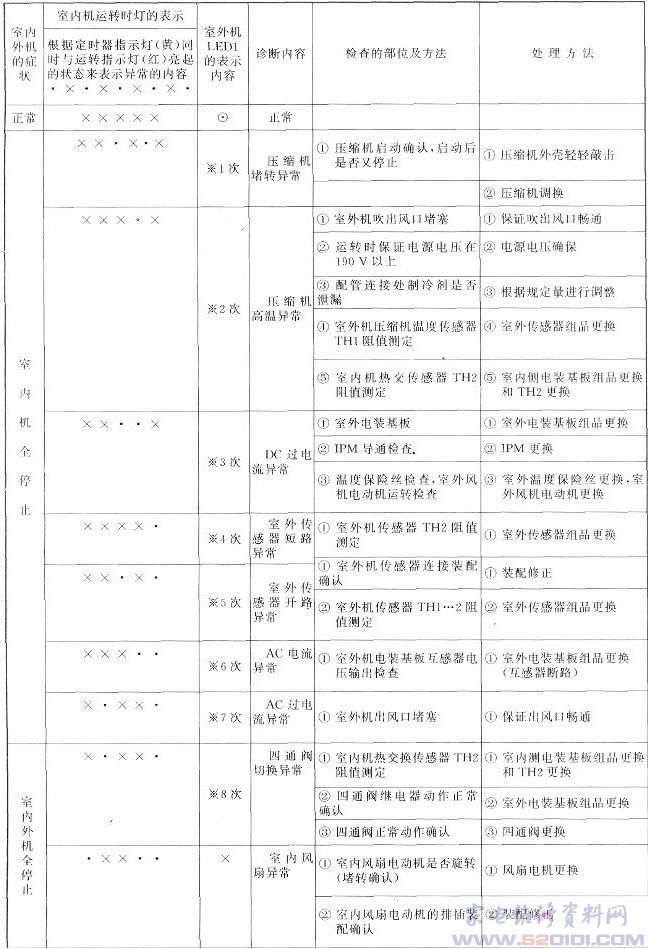

空调故障代码
夏普AY-28EX变频空调器故障代码表
2014-05-07
作者:Voyager整理
2450
:亮;×:灭;⊙:2秒周期闪烁;※:闪烁。
