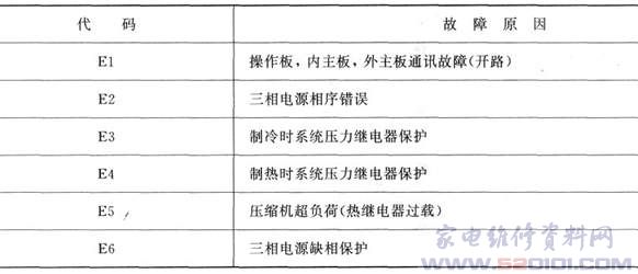

三荣RF7.1WA柜式空调器故障代码表
2014-05-07
作者:Voyager整理
970
以上故障代码适合三荣RF7.1WA空调
