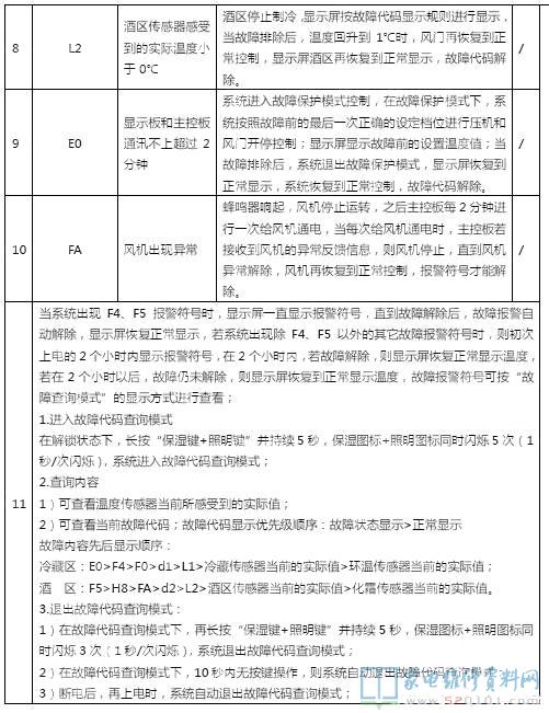

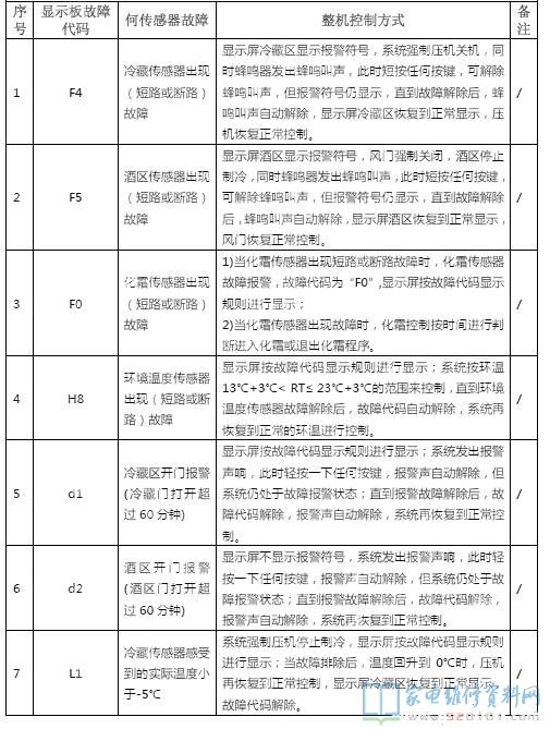

海尔LC-85WBPA1冷藏冰吧故障代码
2018-05-17作者:中华维修整理2677评论
