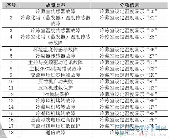

格力晶弘BCD-630WPDC电冰箱故障代码
2018-04-12作者:中华维修整理3566评论
