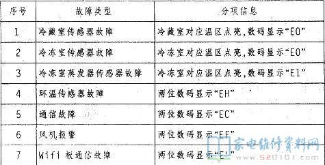

长虹BCD-320WUPB电冰箱故障代码
2018-10-24
作者:冷月整理
3528
当报警的“分项信息”同时需要显示“E0”、“E1”时显示“E2”。任意故障消除之后应能迅速恢复正常运行而无需人工干预。
