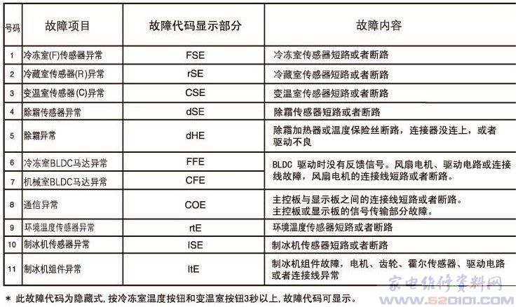

电冰箱故障代码
LG BCD-376WAK(GR-K37GFCL)电冰箱故障代码表
2014-11-22
作者:未知
1994
以上故障代码适合LG BCD-376WAK(GR-K37GFCL)电冰箱
