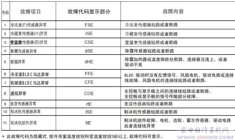

LG BCD-392WAT(GR-T40YFSL)电冰箱故障代码表
2014-11-22作者:未知1571评论
