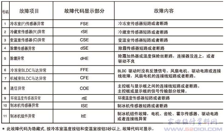

电冰箱故障代码
LG BCD-272WBAQ(GR-D27AGUC)电冰箱故障代码表
2014-11-22
作者:未知
1543
以上故障代码适合LG BCD-272WBAQ(GR-D27AGUC)电冰箱
