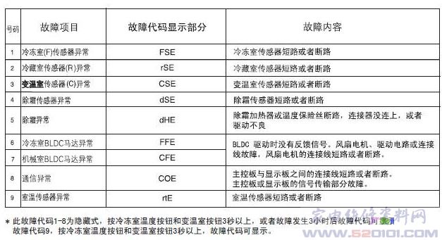

LG GR-D29AGTB电冰箱故障代码
2017-03-14作者:中华维修整理1332评论
