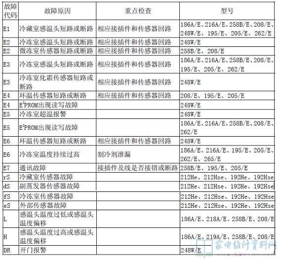

部分电脑温控冰箱故障显示代码与故障原因表
2017-07-01作者:中华维修整理2006评论
