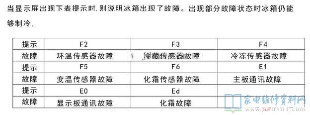

电冰箱故障代码
康佳BCD-232WD3EBB电冰箱故障代码
2018-02-02
作者:中华维修整理
