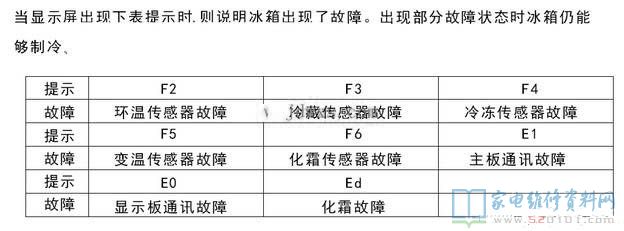

康佳BCD-202WD2EBB电冰箱故障代码
