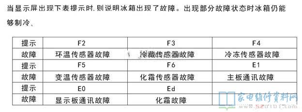

电冰箱故障代码
康佳BCD-202WD2EBX电冰箱故障代码
