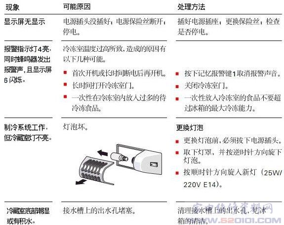

博世KKE25661TI电冰箱故障代码
2014-12-06
作者:中华维修整理
1339
以上故障代码适合博世KKE25661TI电冰箱
