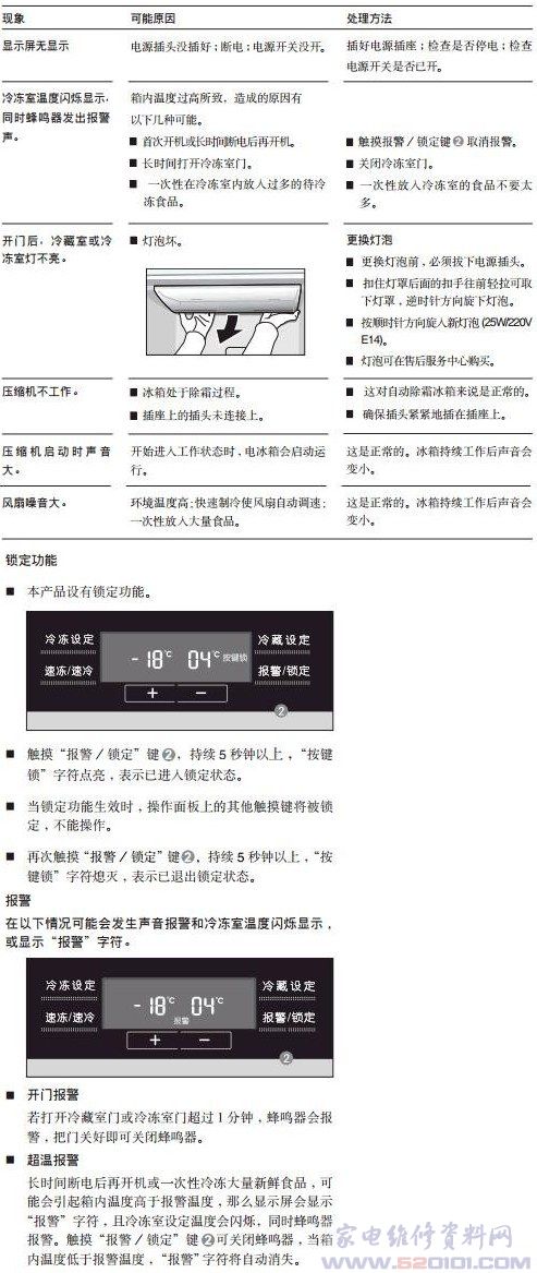

西门子KA62NV41TI电冰箱故障代码
2014-12-06
作者:中华维修整理
1755
以上故障代码适合西门子KA62NV41TI电冰箱
