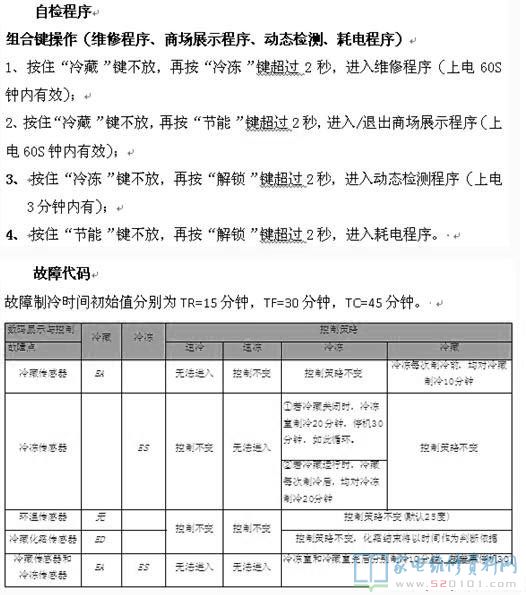

康佳BCD-406EMN电冰箱自检程序与故障代码
2017-10-23
作者:王朋整理
1797
