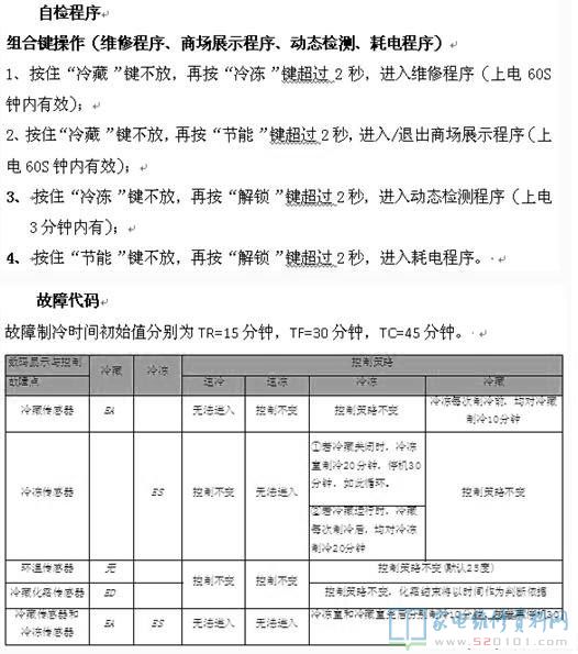

康佳BCD-436EMN电冰箱自检方法与故障代码
