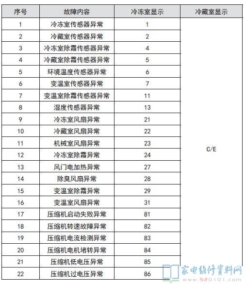

电冰箱故障代码
三星RF50K5861FG/SC电冰箱故障代码
