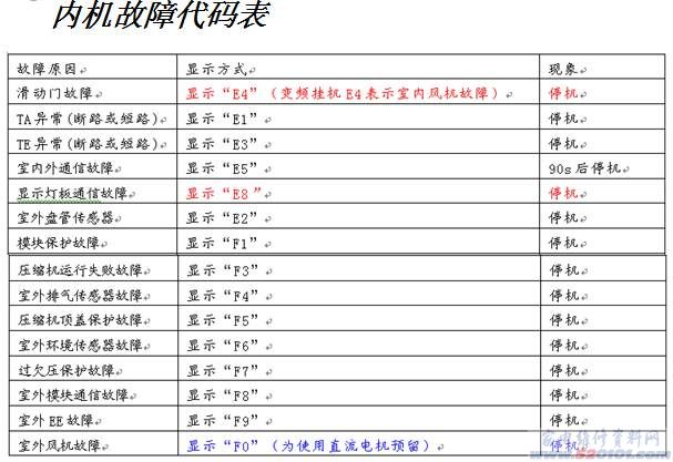

1、自制、儒竟故障代码显示和代表故障含义一样。
2、变频 柜机故障代码比挂机多显示板与主板通信E8故障和一个滑动门E4故障。
3、变频柜机变频E4是滑动门故障,变频挂机E4是内风机故障。
4、除以上三点,室内外故障代码显示及意义和挂机显示代码意义一样.

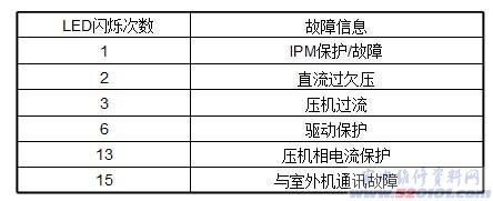

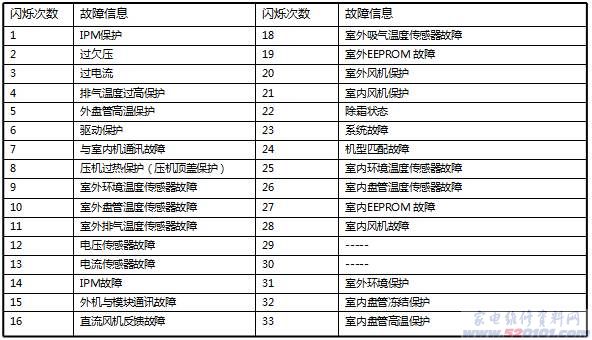

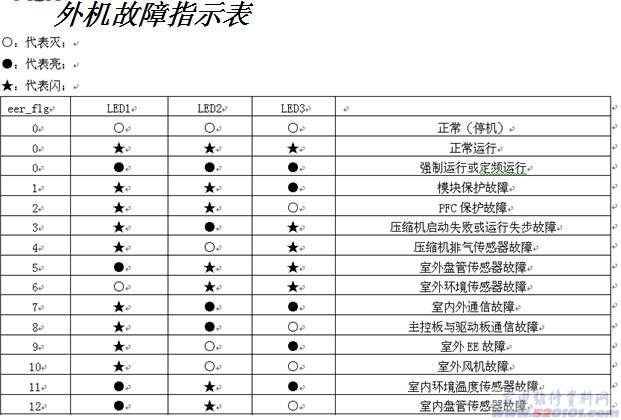

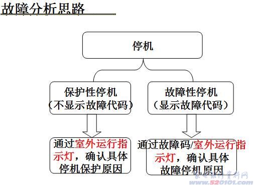

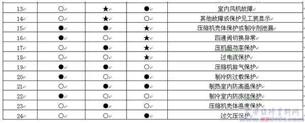

儒竞控制器外机状态显示及故障代码:亮1秒灭1秒闪烁 :压机停。长亮:压机运行。
亮0.5秒灭0.5秒闪n次再灭3秒为一周期 闪烁:故障
儒竞控制器模块驱动板LED状态指示:亮1秒灭1秒闪烁 :正常
长亮3秒后快速闪烁X次:故障
故障现象:显示面板显示故障代码E5,室外主控板LED灯指示闪、亮、亮。儒竞主控板室外LED闪烁7次。

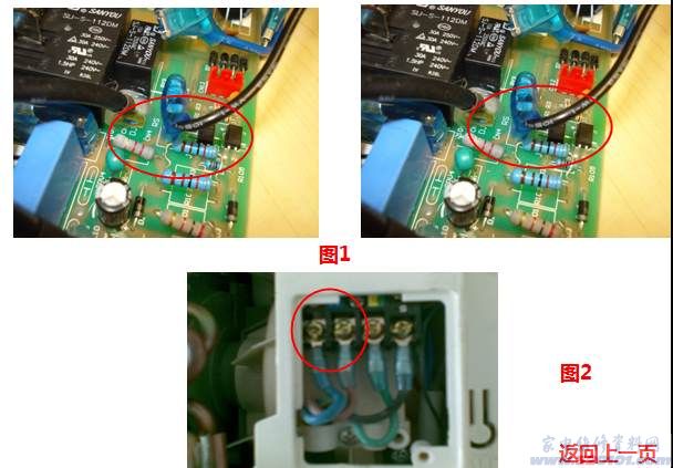

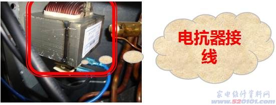

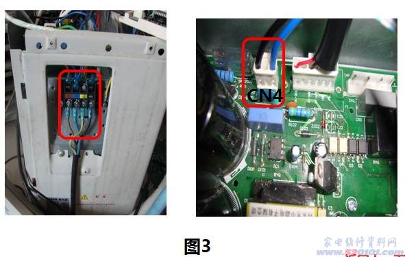

1、首先检查通信电路各插件、电源线是否松脱或接错(如前期维修发现内机电脑板上的通讯连接线插件CN4与电源零线短路(见图1)、或者通讯线插件CN4与R103功率电阻相碰短路、室内机控制器上电源零火线接反等(见图2)。内机有电,外机没电,都会报E5故障。
2、检查室外主控板、室内控制器、模块是否坏。

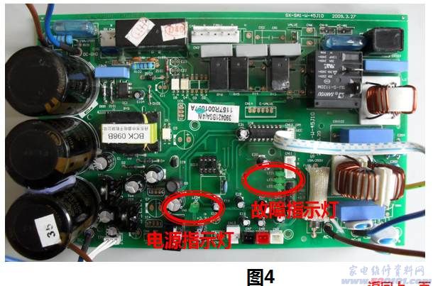

用万用表的直流电压档检测,黑表笔接室外端子板的N线,红色表笔接通信线S线,看否有24V左右的波动电压或报故障E5后,拔下CN4(儒竞控制器为端子排上的S端)插件测量是否有稳定的24V电压,(见图3)如有,可以判定是外板故障,无,则是室内故障,当判定是室外故障时,先检主控板(电源指示灯,图4)是否亮,否,检查(整流桥)、电控器电路(案例,见13页),是,直接更换主控板,进行维修。
3、 外机通讯电路上稳压二极管1N4751漏电流偏大或击穿,也会报E5故障,是否击穿可通过万用表二极管测量,判定是1N4751坏,更换外机板。

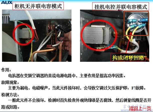

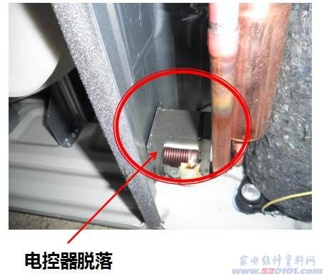

故障现象:一KFR-51LW/BPSF(3)开机显示E5。
故障原因:室外电抗器损坏、接线脱落。
处理方法:由于柜机电控无并联一个无级性电容,而挂机室外电抗器并联了一个无极性闭合回路电容(见下图),所以当电抗故障或接线脱落时,不会直接导致室外主控板无法供电导报致E5故障,只是电压会过低导致报F7,过欠压保护,所以当柜机电控器损坏或接线脱落时,无法组成一个闭合回路,会直接导致室外主控板无法供电,导致空调报E5通信故障。因此在柜机报E5故障时,务必检查电控器是否损坏、接线是否接触不良或接线脱落,再去排除通信电路故障问题。
作用:
主要用于室外机的电源整流,
一般出现的故障现象为:
主要为对地短路、局部开路,此部件开路或短路直接性的会导致整机不工作或用户电源跳闸。
检测方法:
测量相邻间二极管脚特性,正向测量约几百欧,反向不通,如有任何一组管脚不符,可认为整流硅桥损坏。

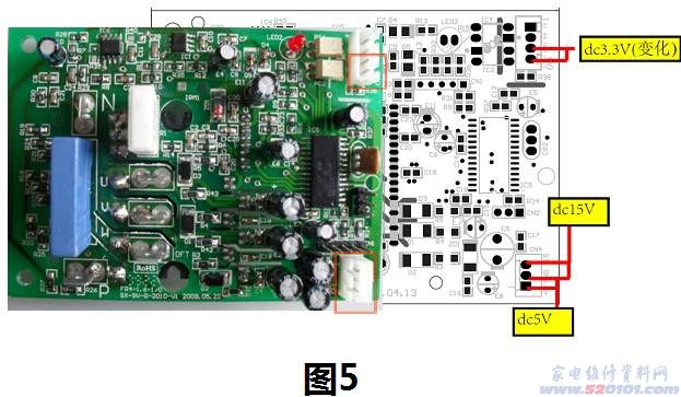

故障现象:显示代码F8,室外主控板LED灯指示闪、亮、闪,儒竞控制器
LED闪烁15次。
故障原因:驱动板与主控板通信故障
维修方法:

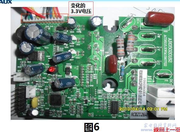

1、检查CN4插件是否有+5V和+15V直流电压(见图5)儒竞方案检查外机板上CN5的第一和第6脚是否有+3.3V和+15V直流电压。
2、用万用表电阻挡检测点路连接线是否有问题,.[Page]
3、检查驱动板与主控板CN3插件通信是否有3.3V脉冲电压.(见图5),儒竞方案检查外机板上CN5的第2,第3脚是否有5V的脉冲电压(见图6)。如有,更换主控板,无,更换模块板。

故障现象:内机显示代码F7,室外主控板LED灯指示灭、灭、亮。儒竞控制器室外LED闪烁2次或模块LED闪烁2次。

故障现象:显示F6,室外主控板LED指示灭、闪、闪。儒竞控制器LED闪烁9 次。

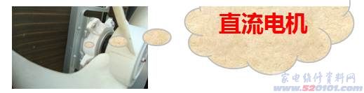

故障现象:内机显示代码F0,室外主控板LED灯指示闪、灭、灭。儒竞控制器LED闪烁16次。
故障原因:室外直流风机故障
维修方法:更换主控板或直流电机

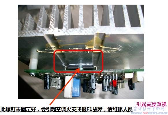

故障现象:显示F1,室外主控板LED指示闪、闪、亮。儒竞控制器室外LED闪烁14次或模块LED闪烁1次和6次。
故障原因:模块保护故障。
维修方法:
1、检查模块板是否固定到位(见下图),两器是否过脏、通风是否畅通
2、检查主控板供给模块板的15V电压是否正常、不正常,更换主控板,正常,先更换替换来排除。
3、更换模块板还是F1,则检测压缩机及制冷剂过多,一般来说,对于系统问题,如一开机就报F1,则可判断压缩机坏,运行一段时间报F1则可判断是制冷剂过多。

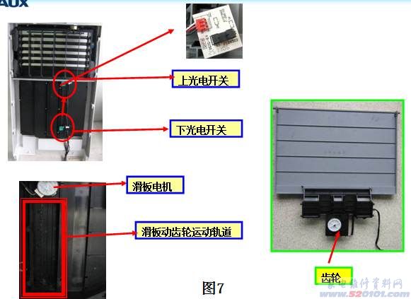

故障显示:柜机控制面板显示E4故障(柜内机)
故障原因 : 滑板电机坏、上或下光电开关坏、滑动齿轮卡死或磨损坏、室内控制器坏(见图7)
维修方法:
检查滑动齿轮是否卡死或磨损,再用替换法进行排除。
