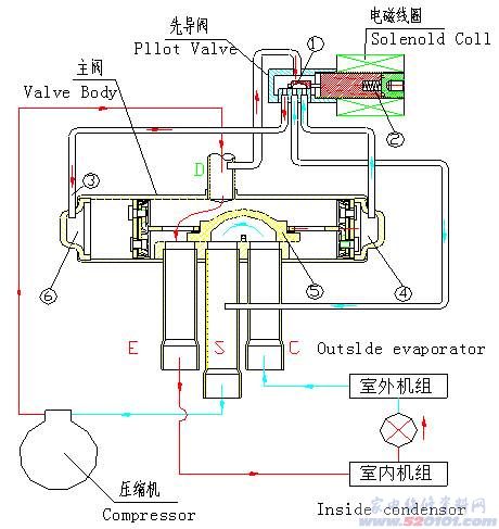

四通阀工作原理
1. 制冷循环(线圈断电状态)
当电磁线圈处于断电状态(即制冷状态),先导滑阀①在压缩弹簧②驱动下左移,高压流体进入毛细管③后进入右活塞腔④。另一方面,左活塞腔⑥的流体由于和S管相通,受压缩机抽吸而排出;使活塞两端产生压力差,活塞及主滑阀⑤左移,使E、S接管相通,D、C接管相通,于是形成制冷循环,制冷剂流向如图所示。

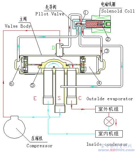

2.制热循环(线圈通电状态)
当电磁线圈处于通电状态(即制热状态),先导滑阀①在电磁线圈产生的磁力作用下,克服压缩弹簧②的弹力而右移,高压流体进入毛细管③后进入左活塞腔⑥。另一方面,右活塞腔④的流体由于和S管相通,受压缩机抽吸而排出;使活塞两端产生压力差,活塞及主滑阀⑤右移,使C、S接管相通,D、E接管相通,于是形成制热循环,

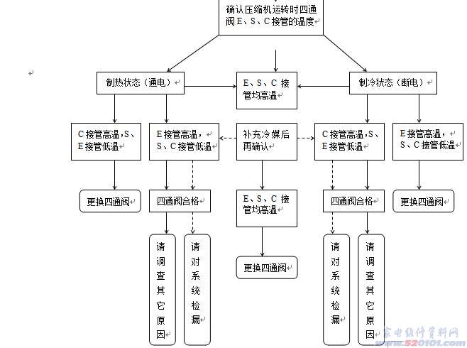

1、 四通阀窜气的判别
启动压缩机并使四通阀换向,用手同时摸四通阀E、S、C三条接管,若三条接管均发热,证明四通阀换向未到位。

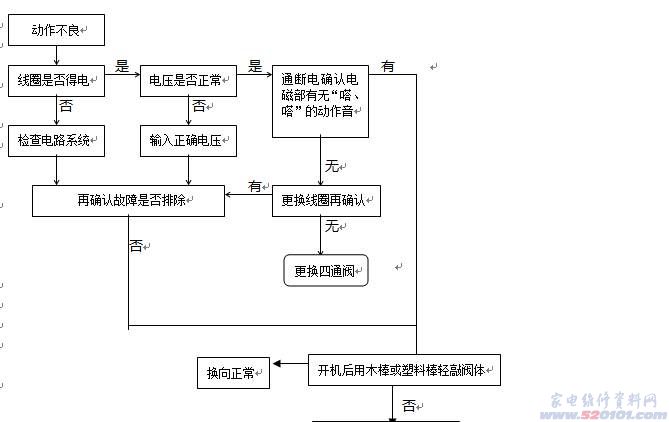

2、 空调不能正确和正常地从制冷转换成制热或从制热转换成制冷,这种情况就是四通阀不能正常换向的故障,主要原因有以下几点:
1) 电磁线圈损坏,先导阀不起作用;
2) 四通阀内阀滑被系统内部的赃物(氧化皮、杂物、劣化油脂)等卡住或粘住,一部分可用木棒或胶棒轻击四通阀阀体解决;
3) 阀体受外力冲击损坏(阀体凹)造成滑阀不能换向,从外观可判断;
4) 由于系统内部的液击使阀滑导向架断裂、端盖损坏变形,无法换向;特别注意使用大金和三洋涡旋压缩机时产生液击的比例较大;
5) 四通阀内部间隙过大,阀座焊接时轻微烧坏泄漏量超标,造成串气,使滑阀两端压力平衡,无法推动滑阀换向;
6)系统压力带来四通阀主滑块破碎,导致主滑块不能换向;
7)先导阀内腔脏堵,导致先导阀不能工作;
8)因系统原因,开机时主滑块就处在阀体中间,通电时两端压差无法建立起来,导致不能换向;这种故障有一部分通过敲击阀体和加充冷媒可以解决;
9)系统有慢漏,冷媒较少,不能建立换向需要的压力差;
3、四通阀阀体、毛细管或焊点有泄漏冷媒的一般的阀体表面有很多油脂,在阀体表面涂上肥皂水,如果有气泡产生,说明泄漏冷媒,如果在阀体、毛细管或毛细管焊接处有气泡,需要更换四通阀,如果在E、S、C或D管扩口处有气泡产生,可通过补焊解决;
4、四通阀换向的基本条件是活塞两端的压力差(F1-F2)必须大于摩擦阻力f,否则,四通阀将不会换向。换向所需的最低动作压力差是靠系统流量来保证的。当左右活塞的压力差(F1-F2)大于摩擦阻力f时,四通阀换向开始,当主滑阀运动到中间位置时,四通阀的E、S、C三条接管相互导通,压缩机排出的冷媒从四通阀D接管直接经E、C接管流向S接管(压缩机回气口),使压力差快速降低,形成瞬时窜气状态(中间流量状态)。此时,若压缩机的排气流量远大于四通阀的中间流量,便可以建立足够大的换向压力差而使四通阀换向到位;反过来,若压缩机的排气量小于四通阀的中间流量,则四通阀换向所需的最低动作压力差便不能建立,即F1-F2<f,四通阀不能继续换向而停在中间位置,形成窜气; 形成窜气的条件有以下几点:
1) 空调系统发生泄露,造成系统冷媒循环量不足,加冷媒解决;
2) 天气很冷时,冷媒蒸发量不足,加冷媒解决;
3) 空调换向时间。一般系统设计为压缩机停机一定时间后四通阀才换向,此时高低压趋于平衡,换向到中间位置便停止,即四通阀换向不到位,主滑阀停在中间位置,下次启动时,由于中间流量作用造成流量不足[Page];
4) 压缩机启动时流量不足,变频机较明显;
5、四通阀换向不良分析方法:

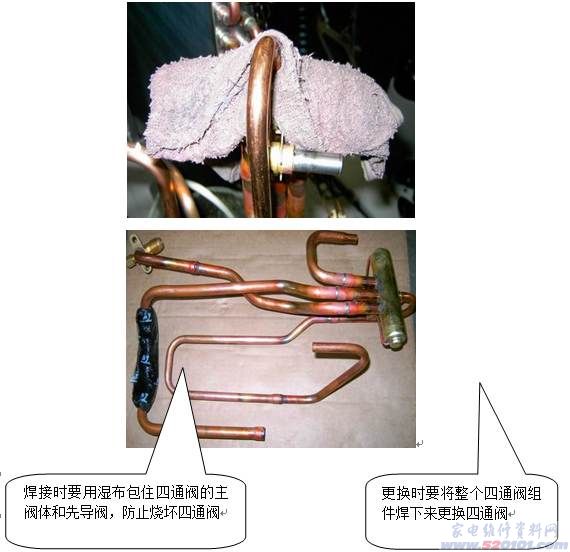

三、通阀维修时注意事项
1、新四通阀使用前四个管口应是用塑料塞塞紧,防止杂志进入四通阀内;焊接前注意观看四通阀滑块位置在四通阀主阀体内部构造图的左边,如果在中间或在右边,轻敲阀体,将阀块敲到左边;
2、四通阀在烧焊前必须取下先导阀的线圈,以免焊接过程不当而烧坏线圈;

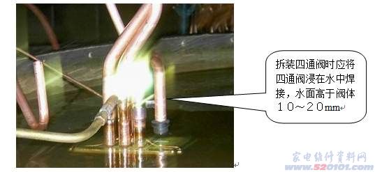

3、在焊下四通阀前,必须用湿布将四通阀包住,并将四通阀组件整个焊下,注意焊接时火焰的方向,不允许火焰对阀体进行加热;
4、 组件中的四通阀浸没在水中进行更换(最好能设计简易适用的工装),为了控制四通阀组件管路件之间相对角度,可以采取拆下一根管路件重新装新阀焊接好后,再拆换其它管路件方法。更换过程中应保证新旧四通阀内部不被烧坏,确保新阀的焊接质量和旧阀退返后的分析效果;
a) 在安装四通阀组件时,必须用湿布将四通阀包住,同时注意焊接时火焰的方向,不允许火焰对阀体进行加热;
b) 更换四通阀时,因铜管被焊接多次,尽量使用含银钎料,如无含银钎料可用铜磷钎料时加助熔剂进行焊接;[Page]
c) 在焊接四通阀冷却时应注意避免水进入阀体内;
d) 焊接时在可能的情况下应充氮气保护,减少氧化皮的产生,焊接完成后可能的情况下,用氮气吹净四通阀内部氧化皮。
