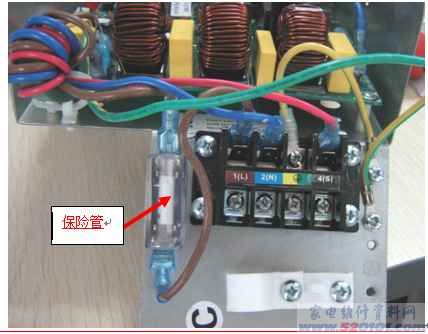

(3) 检查室内外电路板连接线、端子板电源连接线,连接是否牢固及外机端子板处的保险管是否损坏。是,紧固接线或更换保险管,否,按步骤(4)进行检查。

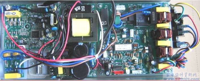

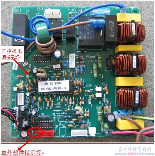

(5) 观察外机主控板、APFC板、驱动板电路电源指示灯否亮,否,检查各模块电路之间连接线与接线端是否连接牢固或断路;是,加固连接线或更换接线,否,则按步骤(6)进行检查。

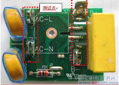

(6) 检查整流桥板CT2(AC-L)和CT3(AC-N)之间是否有交流220V交流电压输入;否,主板故障,更换主板,有,按步骤(7)进行检查。
(7) 检查整流桥板CT1(B+)和CT4(B-)之间是否有300V直流电压;无,则整流桥板坏,有,则按步骤(8)进行检查。

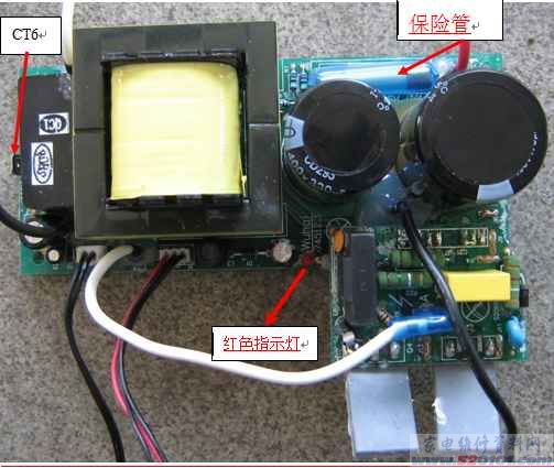

(8) APFC模块上红色指示灯是否亮;否,则检查APFC板电路中保险管是否已损坏,是,更换保险管,否,检查CT6处是否有直流300V电压 (测试时可用红表笔接CT6,黑表笔接CT3)以及N-、P+之间是否有直流310V电压(测量时可用红表笔接N-,黑表笔接P+) 否,则APFC板坏,有,则按步骤(9)进行检查。
(9) 检测室外机驱动板电路与主控板的+5V、+8V、+12V电压是否准确;否,则更换驱动板,有则,更换主控板。

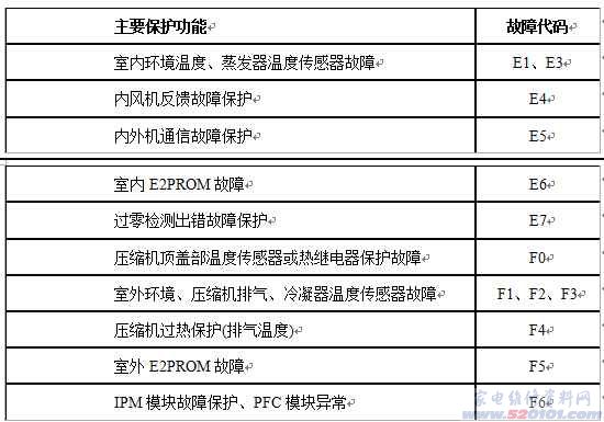

(1)、停机后是否有故障显示,是,按故障代码处理,否,按步骤(2)检查

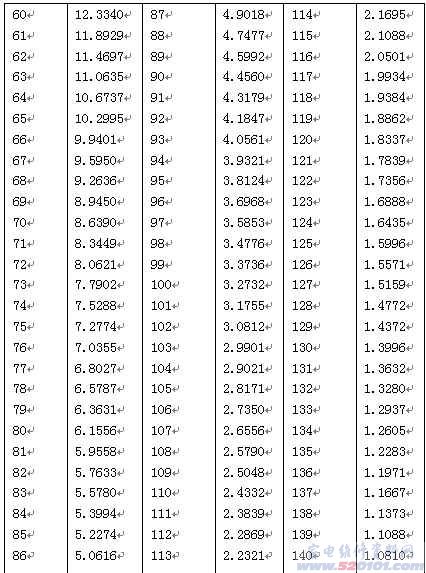

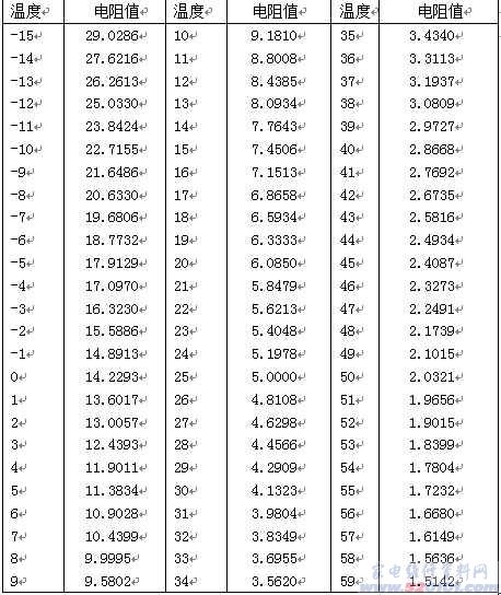

五、各温度传感器阻值参数表。
(1)室内环境温度传感器、室内蒸发器温度传感器、室外环境温度传感器、室外冷凝。器温度传感器 对应温度阻值表:
(R=5K+1%,B=3470K+1%,单位:温度(℃)、阻值(kΩ))
(2)压缩机排气温度传感器 对应阻值表:
(R25=50K±3%,B25/50=3950K±2%,单位:温度(℃)、阻值(kΩ))

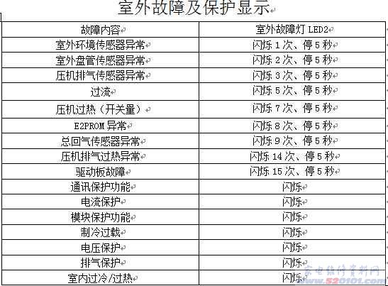

六、AUX变频空调故障及保护参数表
室内故障及保护显示
