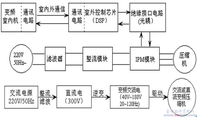

一.变频空调基本原理概述
•交从能量的转换上可把变频控制分为交流到交流变频与交流->直流->交流变频。
•对家用电器的变频控制而言,不管是交流变频还是直流变频都是通过交流->直流->交流的方式来实现变频运转的。
• 要得到可调频率的交流电,首先要把220V-240V的交流电通过整流、滤波转换为直流电,再通过变频模块将直流电变为可调频率的交流电,从而完成变频的过程.

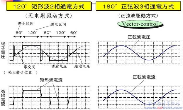

交流变频原理:
电动机(压缩机)转速公式:n=60f(1-s)/p
n—压缩机转速 f—压缩机供电频率
p—电机极对数 s—转差率
交流异步电动机都满足以上这个公式,变频的原理就是改变压缩机的供电频率(f);在p与s不变的情况下,压缩机运转速度就会随着频率的变化而变化。
从转速公式中还可以得出,改变极对数(P)和转差率(S)也可以改变压缩机的转速,但可操作性不强,体积和重量都会增加。
变频控制器原理框图

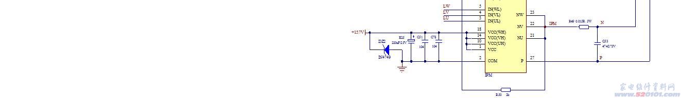

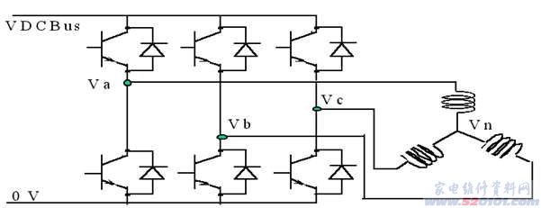

1.变频模块
变频模块是实现由直流电转变为交流电从而驱动压缩机运转的关键器件,又称为IPM模块。它是一种智能的功率模块,它将6个IGBT管连同其驱动电路和多种保护电路封装在一起。
模块保护包括:过流、过压、欠压、短路、过热

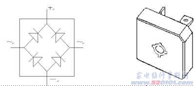

2.整流桥堆
整流桥的作用是:
将交流电源变为直流电。
直流输出电压值=输入交流电压*整流系数1.414(约300V左右)。
目前使用型号T25VB60(25A/600V)
T15VB60(15A/600V)
室外电控盒中另外一个整流桥堆不做整流用,而是用做一对二极管,配合电抗器,用以提高整机功率因素。

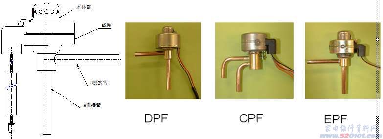

8.电子膨胀阀:
电子膨胀阀由本体部、线圈部构成。驱动方式为永久磁体型步进电机直动式。其内部结构及外观图如下所示:[Page]

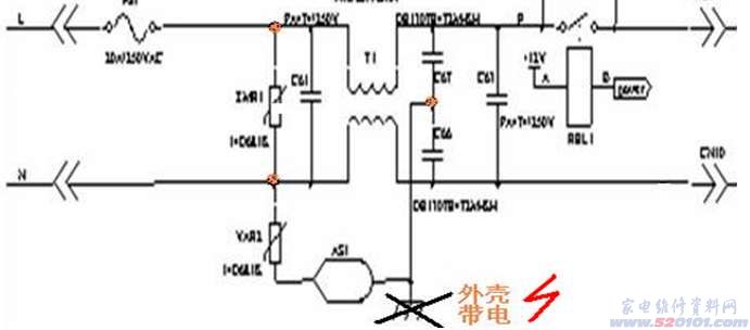

三.变频空调放电保护电路原理
当变频室外机发生雷击,雷电串入火线(L)或零线(N)时,压敏电阻及AS3真空放电管导通(短路),火线或零线上的高压电分别通过R1、R2压敏电阻及AS3真空放电管将高压泄放到电网的地线中,保障产品电子电器零部件不被击穿、损坏。
三.变频空调不接地线的危害
1.通电状态下,由于电源无接地线,导致220V交流电经C
67、C66两个高压电容分压,见上图:万能表测试为1
10V的电压,该点直接与室外机外壳相连,导致外机金属外壳带电,存在安全隐患。
2. 当变频室外机发生雷击,雷电串入火线(L)或零线
(N),由于无接地线,高压无法通敏电阻、放电管泄放到
电网的地,导致存在高压患入低压,击穿电子电器零部件的
隐患。
3.变频机感性负载较多,在不接地线的情况下,机身外壳积累
的感应电及外界的干扰信号无法泄放到电网的地,它易通过
放电管反串入整机通讯系统,干扰通讯信号,导致通讯信号
不可靠,出现E1通讯保护隐患。

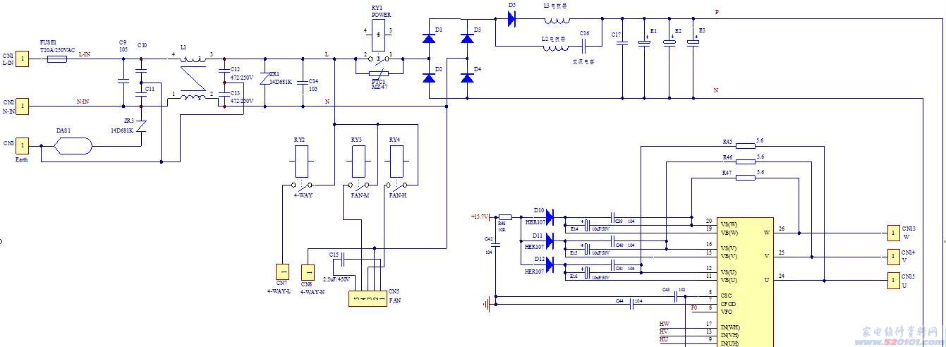

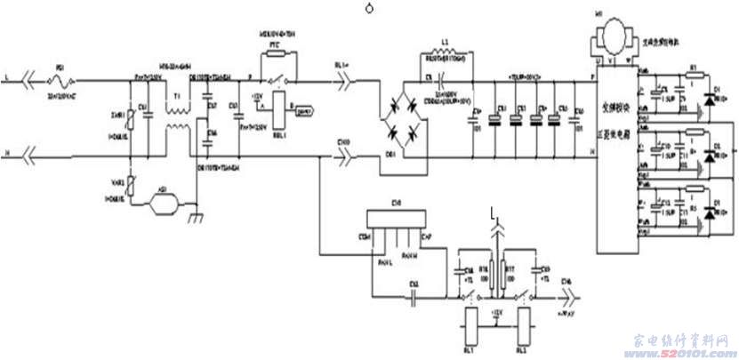

四.变频空调室外机(旧款)原理图
四.变频空调室外机(新款)原理图

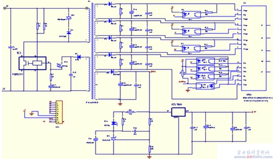

四.变频空调室外机开关电源原理图

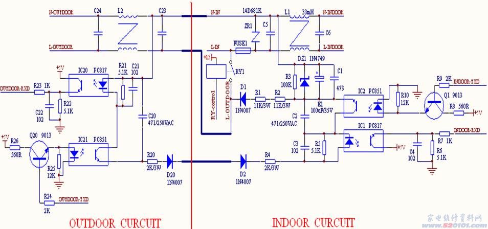

四.变频空调通讯电路原理图
四.变频空调通讯原理
当通信处于室内发送、室外接收时,室外OUTDOOR-TXD
置高电平,室外发送光耦IC21始终导通,若室内IN-TXD发
送高电平“1”,室内发送光耦IC2导通,电流环闭合,室内接
收光耦IC1、室外接受光耦IC20导通,室外OUT-RXD接收
高电平“1”; 若室内IN-TXD发送低电平“0”, 室内发送光耦
IC2截止,电流环断开,接收光耦IC1、IC20截止,室外
OUT- RXD接收低电平“0”,从而实现了通信信号由室内向
室外的传输。同 理,可分析通信信号由室外向室内的传输
过程。

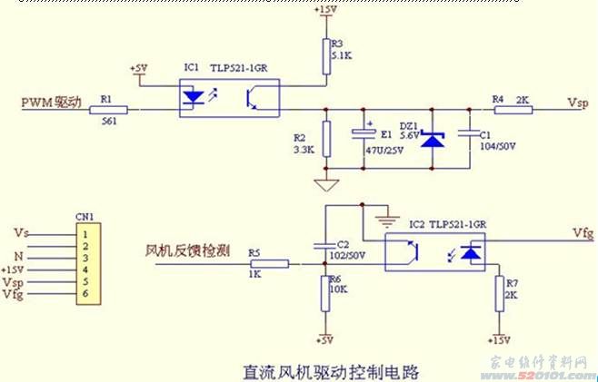

四.变频空调直流风机驱动原理图

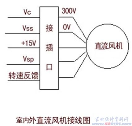

四.全直流风机控制原理接线图
三.全直流室内外风机控制原理
室外直流风机工作原理与直流压缩机基本相同。
Vc为高压直流供电部分提供的直流电源,供风机绕组工作使用,300V左右,由于用户电源电压有高有低,因而Vc实际在200V-375V之间;
+15V电压为风机内电路板的工作电源电压;
Vsp为风机转速控制信号,室外主控芯片发出的外风机风
速控制信号为+5V的脉冲数字信号,经过数模转换电路
,转换为+15V的模拟信号,即Vsp,控制电机内电路板
以 产生PWM电压波形;风速反馈信号为12脉冲/转,脉冲
幅值+15V,因主控板芯片工作电压为+5V,因此需在电源
板上将其转换成+5V的信号后,才能供给外主控芯片以检
测外风机转数。

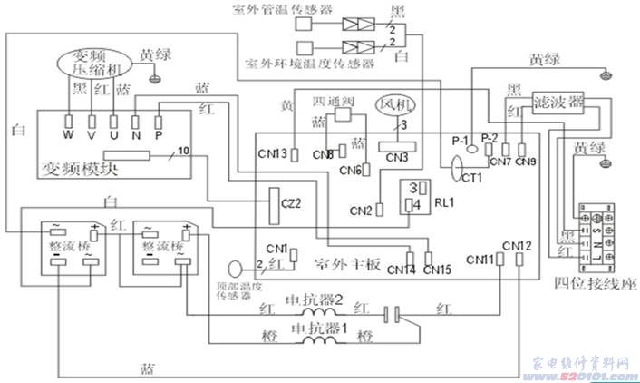

五.变频空调接线原理图

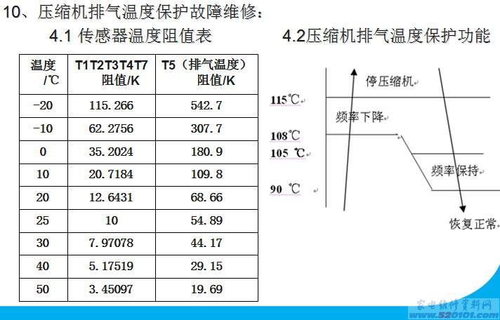

10、压缩机排气温度保护故障维修:
当排气温度超过108度而不到115度时立即限频,若排气温度降到低于
90度以下时,则解除限制,恢复正常。当排气温度超过115度历时9秒
钟时,停压缩机,直到排气温度低于90度以下时,重新开机。室内实
际计时是5秒,采样及通讯延时约4秒。出现压缩机排气温度保护故
障的检修方法:
步骤一:
用复合压力表检测系统压力是否正常(0.4-0.6MPa),若系统压力偏低则补加冷媒,安定棵若系统压力正常则进入下一步:
步骤二:根据排气温度传感器温度阻值表 ,对应温度计环境温度值 ,用万用表电阻档测试排气温度传感器阻直是否正常,则阻值漂移,则更换传感器,若阻值正常则更换室外电控主板。
