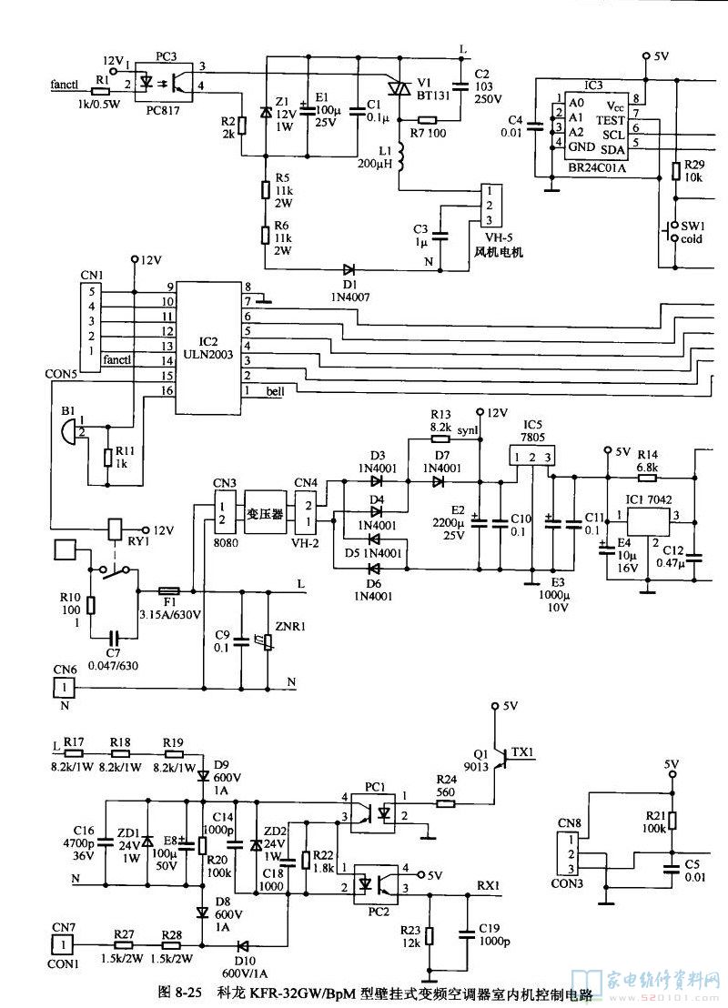

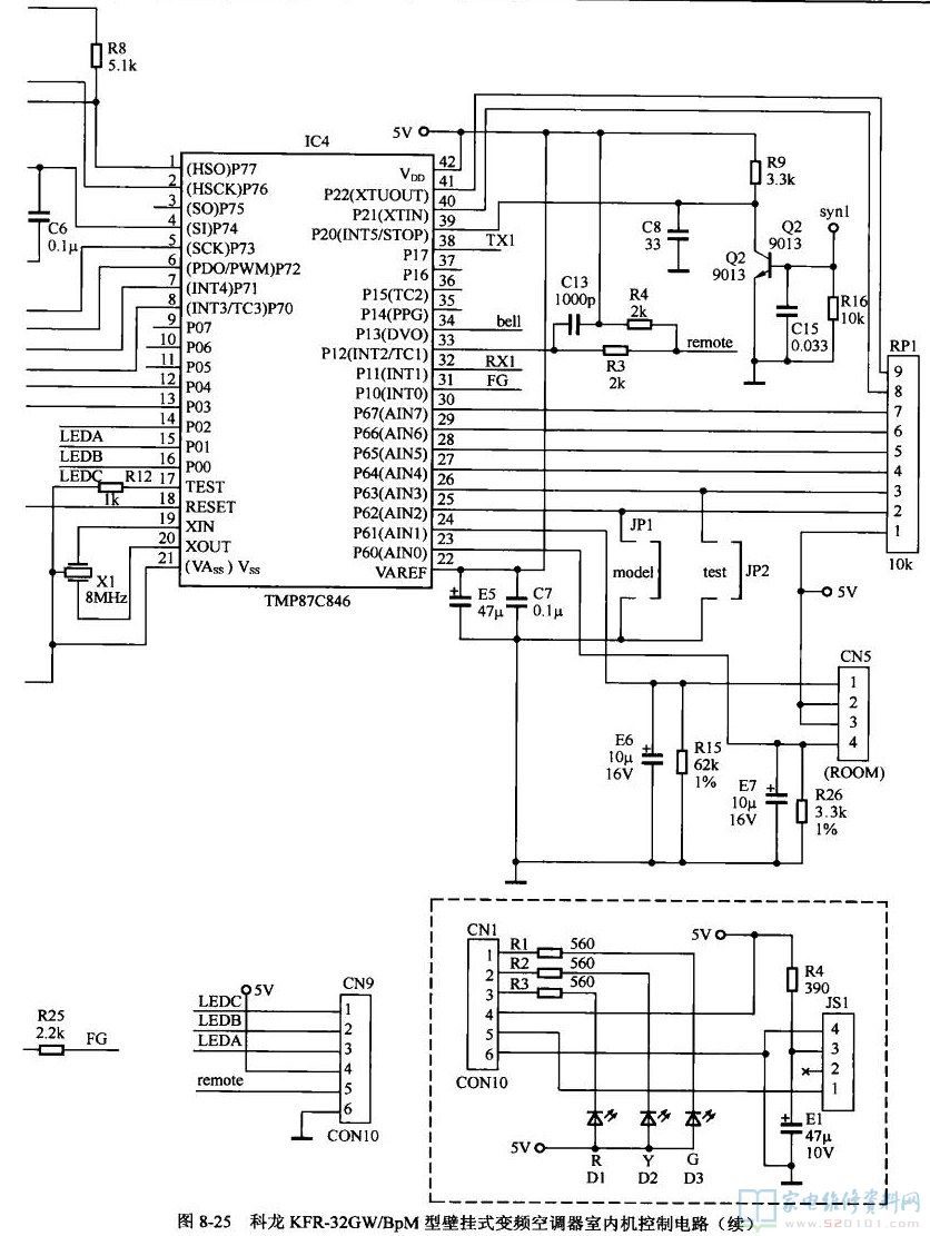

一、科龙KFR-32GW/BpM型壁挂式变频空调器室内机控制电路

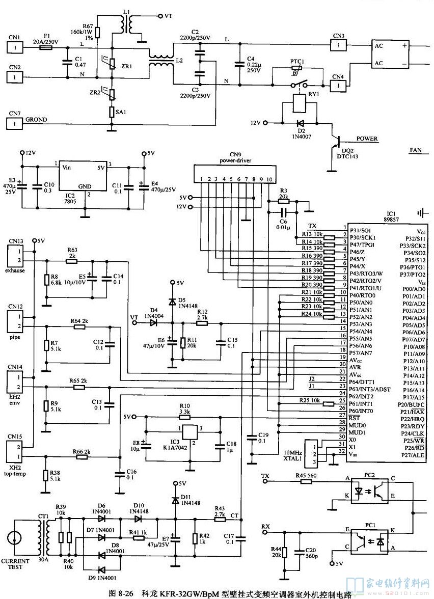

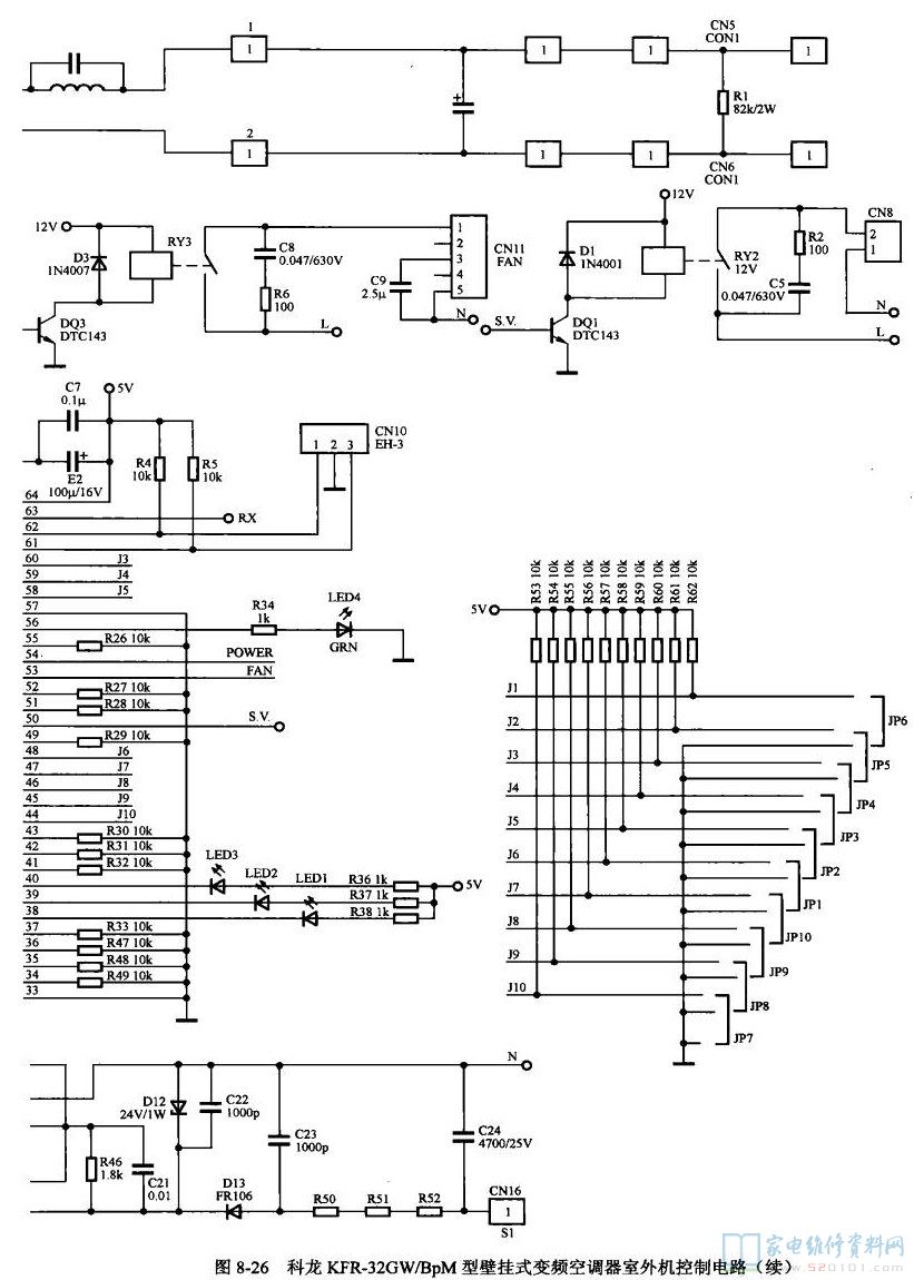

二、科龙KFR-32GW/BpM型壁挂式变频空调器室外机控制电路
