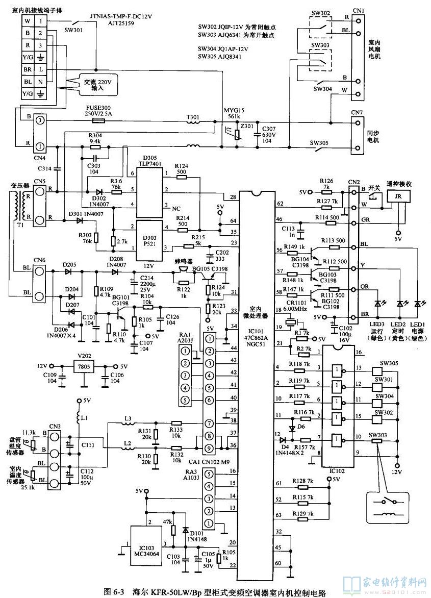

一、海尔KFR-50LW/Bp型柜式变频空调室内机控制电路

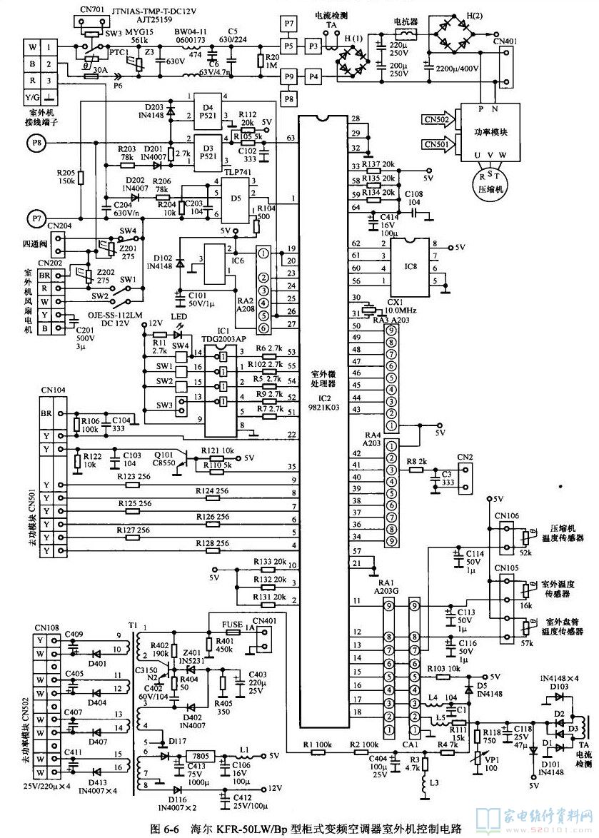

二、海尔KFR-50LW/Bp型柜式变频空调室外机控制电路
