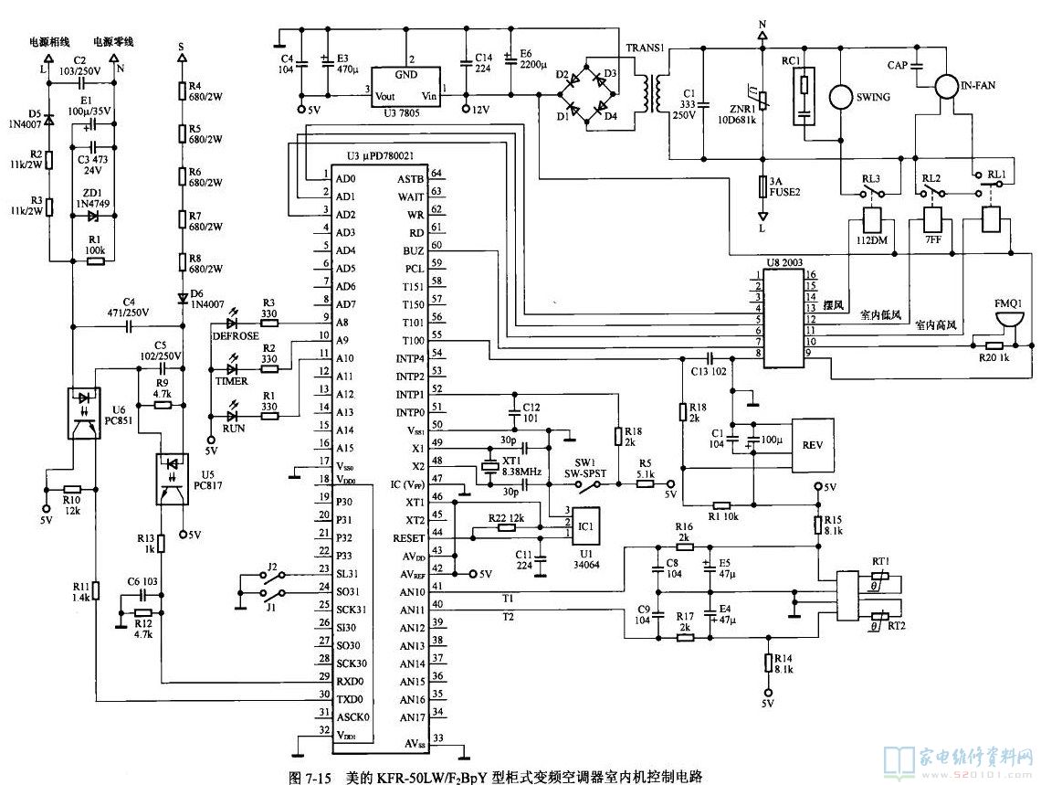

一、
美的KFR-50LW/F2BpY型柜式变频空调器室内机控制电路

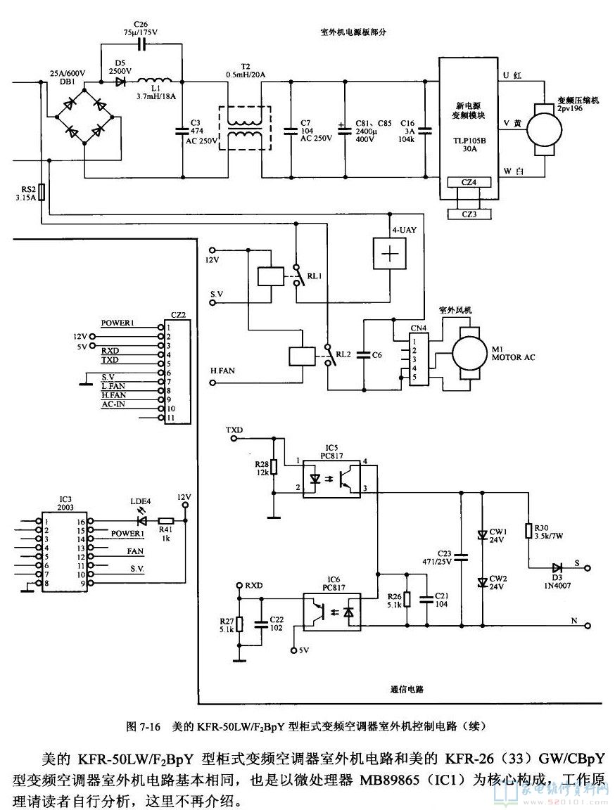

二、美的KFR-50LW/F2BpY型柜式变频空调室外机控制电路

传感器标称阻值为何不标出来呢?
