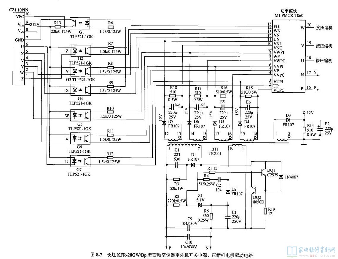

长虹KFR-28GW/Bp型变频空调室外机开关电源、压缩机电机驱动电路
