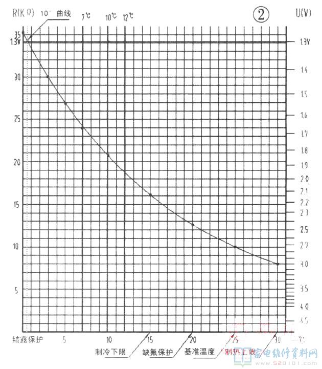

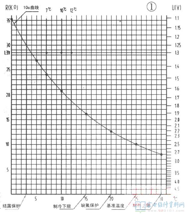

在上述故障检修过程中,上网查得的曲线及根据此图调整电阻说明如下。
图1是未调电阻前的曲线图。
调整说明:1.右侧数字是温包与“下偏置电阻”串联后,连接点的电压,也就是温包取样后输入温控IC的电压值。2.结露保护动作值就是在水平线1.3V处(1.3V为实测停机保护动作值),查曲线得知对应约为4℃。3.空调经4小时以上的制冷运行后,测得管温电阻值为30k(已与电路分离,用可调电阻替代),对应管温应为3℃,电压查得应为1.25V,低于动作值,防结露保护动作属正常情况。4.根据上述试验,得知空调的一切功能正常,只是由于某种原因室内温度下降速度变慢了,而管温已经下降到防结露保护的动作值了,所以会引起管温防结露保护的“误动”。5.更改“下偏置”电阻阻值后,管温防结露保护动作值下降,改后的曲线见图2。
从此,该空调制冷运行再不会由于防结露保护的“误动”而影响使用了。
